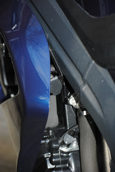

Facendo un giretto attorno trovo un attacco 12v

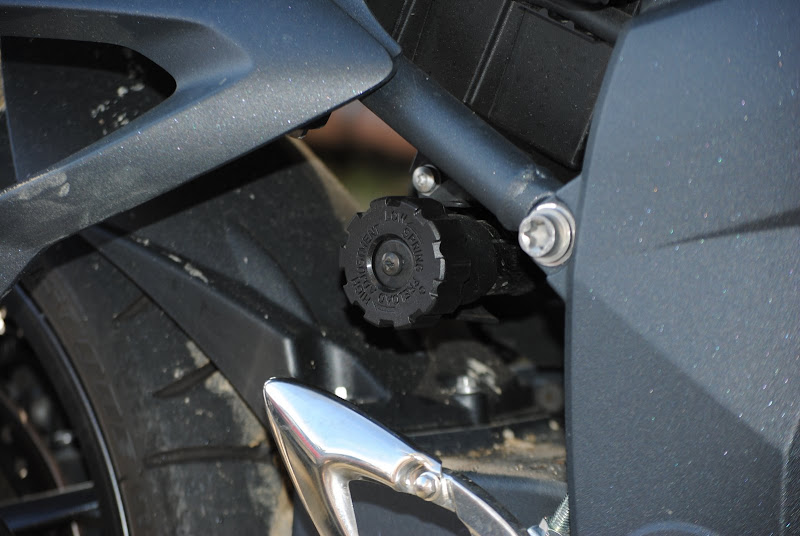

posizionato sul lato sinistro. Mentre sul lato destro c'è il comodissimo pomello del precarico:
e il vano portaoggetti (apribile con la chiave). Tale vano non è impermeabilizzato e in movimento la plastica vibra un pochino.

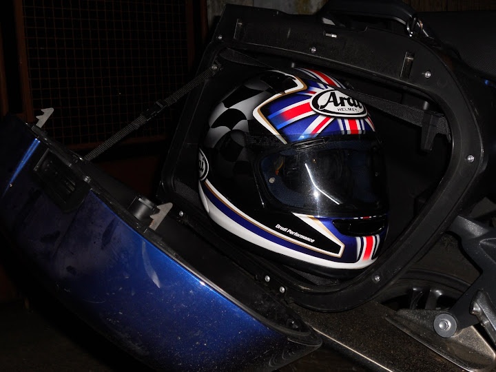

Ultime considerazioni riguardano la frizione, che si è rivelata morbida, precisa e per niente affaticante e i bauletti, di serie, che sono comodi e molto capienti. Agevolo una foto con il mio casco taglia XL che trova alloggiamento perfetto all'interno.
