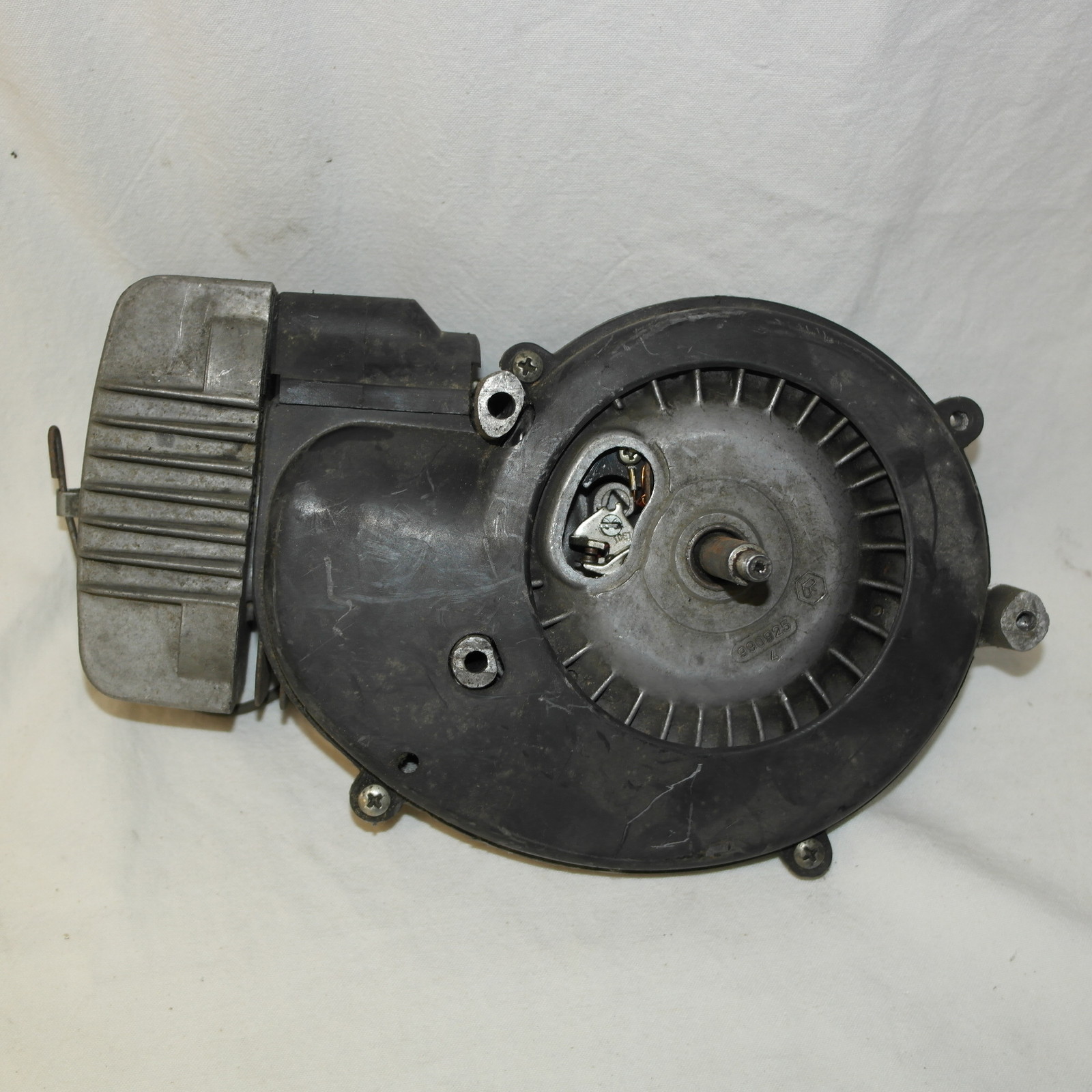

![](/forum/resource.ashx?u=470431)
![](http://i.ebayimg.com/00/s/MTYwMFgxNjAw/z/d1MAAOSwPe1UGDYo/$_57.JPG) se la situazione si presenta in questo modo si accede facilmente alle puntine. lamps
![](/forum/images/ranks/eccomi.gif)
Iscritto: 16/11/2014
Quindi devo smontare tutto dal lato della cinghia (frizione e variatore) togliere la parte metallica blu e dopo trovo quello. Poi le puntine si possono pulire o smontare direttamente dal foro ? Grazie
