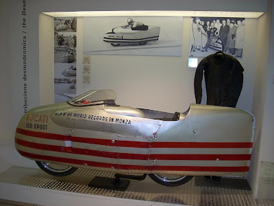

Come mai non si può disegnare la coda? E perchè una volta le moto erano senza coda?

Originariamente inviato da ermes_85
non puoi disegnare una coda che sia efficiente dal punto vista aerodinamico perché avresti bisogno di molto spazio dietro e perché la moto può essere cavalcata da una o due persone; e il singolo può assumere posizioni diverse; quindi è impossibile "calzare" una carrozzeria su misura
su un'auto è più facile perché se gli occupanti sono alti o bassi e uno o due la carrozzeria non cambia
in aerodinamica ciò che fa la differenza non è la forma della parte frontale, che comunque è importante, ma quella della coda: è molto più influente di quanto si pensi
considera che la forma più aerodinamica è la goccia: arrotondata davanti e molto lunga e appuntita dietro (descrizione fatta a spanne ma che forse riesce a dare l'idea)
pensa a un aereo: la fusoliera è arrotondata davanti e lunga e a punta dietro; le ali stessa cosa

Originariamente inviato da Otto
Questa è una battutaccia, però ho capito il concetto
però poi mettono l'alettone dietro, altrimenti si alza il posteriore, o no?

l'immagine che hai inserito è perfetta e rende l'idea; se poi si voleva fare una forma ancora più aerodinamica bisognava allungare la coda, ma il veicolo poi sarebbe stato troppo ingombrante

Perciò tra qualche hanno potremo vedere prototipi motogp simili a questi? Oppure moto da strada

Il Moderatore
Inviato: sabato 28 agosto 2010 11:57:42
Iscritto: 16/05/2008
Locazione: Milano
no non credo
comunque l'aerodinamica non è tutto; perché devi anche fare le curve, considerare il vento laterale, la manovrabilità e molte altre cose
in passato vennero costruite moto da record, veloci in rettilineo, ma poi vorrei vederle nel cavatappi
