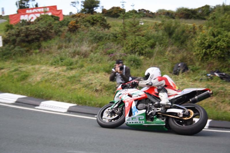

Io credo che tu ti sporgi fin troppo. Di certo non vai piano, ma si nota che la gomma ha ancora molto margine. In effetti, la necessità di spostare il peso all'interno ed in basso è quella di permettere di mantenere la moto entro il limite di piega massima, per anche di avere la maggiore impronta di gomma possibile per riaprire velocemente ed al massimo della manetta. Cosa che, su strada, definirei quanomeno inopportuna e dannosa.
Se vedi le immagini di una gara di salita, noterai che il migliori piloti restano dentro la moto.
(nella foto, Stefano Bonetti al TT)
Le velocità, pur alte, non sono mai paragonabili a quelle della pista, dove si può (e, se possibilie, si deve) arrivare al limite di piega. Considera che gli stessi piloti corono anche in campionati importanti in pista, e, con le stesse moto, percorrono le curve con il ginocchio a terra ed il sellino vuoto.
Poi, se vogliamo, lo sfizio di assumere una posizione plastica e corsaiola, insieme al gusto di limare le saponette può giustificare il gesto, ma non è certo una necessità (a meno di voler tirare i curvoni delle provinciali a 160 e più all'ora....).

io sono un fermo da record, ma di sicuro lo spostamento del sedere, in strada, è quanto di più folcloristico ed inutile esista. serve solo a perdere concentrazione, in un ambiente dove le variabili esterne sono improvvise e mai facili da interpretare.
il massimo da concedersi è l'allargamento della gamba a fini aereodinamici in fase di piega, ma è pura accademia.
per il resto ci si deve concentrare sul massimo dell'attenzione. nessuna delle foto postate ha attinenza con guida stradale.
il franz
Inviato: mercoledì 25 luglio 2012 11:47:31
Iscritto: 24/10/2000
Locazione: Sesto San Giovanni
La posizione migliore è quella che ti fa percepire meglio l'aderenza che hanno le gomme a terra
se riesci anche a percepire quale delle 2 gomme lavora di più sei già molto avanti.
Il gradino successivo è capire quale sarebbe la traiettoria migliore, in funzione di tutto quello che potrebbe capitare per strada, ma qui ci vuole tempo.
Una volta ottenute queste basi i progressi successivi saranno molto limitati.
