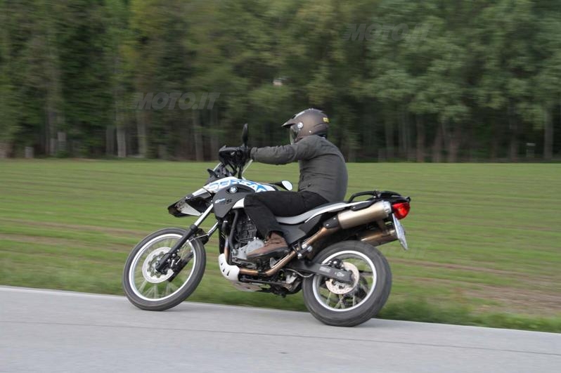

Buongiorno a tutti. Volevo chiedervi lumi circa il terminale di scarico di questo mezzo. Ho notato, nei tanti modelli che vedo per strada, che ha il doppio terminale ma che solo uno dei 2, quello destro, presenta il tipico annerimento...mantre quello di sinistra sembra come nuovo. C'é una motivazione logica per questo?

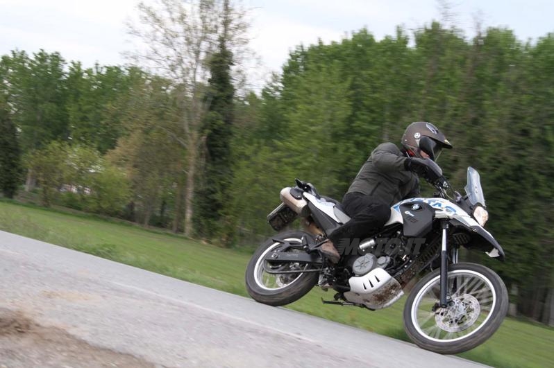

Destro e sinistro dipende se lo guardi in direzione di marcia o contromarcia... In ogni caso non ho trovato alcuna prova su internet in cui si fa menzione (strano eh...) del fatto che uno dei due scarichi non è altro che un pezzo di ferro inutile. Notare in questa foto come si vede bene come e dove entra il tubo di scarico: ![](http://www.moto.it/static/upl/bmw/0030/bmw-sertao-2012-27.jpg) Altrettanto, notare come in quest'altra si veda un bellissimo fondello piatto per la lattina di 1 o 2kg messa per soddisfare i wannabe del più grande GS. ![](http://www.moto.it/static/upl/bmw/0030/bmw-sertao-2012-20.jpg) Ottimo occhio Leonardo, non avevo notato questo particolare... (lo dico solo perchè è un po' che la curo...)

Non è uno scarico finto,nel terminale di sx è contenuto il catalizzatore,quello di dx è il silenziatore Nei primo modelli il terminale di sx aveva comunque un foro da cui uscivano i gas,nei modelli G,il foro non è più presente. Il terminale di dx è sorretto dal tubo di collegamento e da una piccola staffetta che si inserisce in un giunto elastico.
Qualche altra info su questa motoretta tuttofare: Il motore era prodotto dalla rotax,ora è lo stesso identico motore ma prodotto in Cina dalla Loncin La moto dal lontano 2000 ad oggi non è cambiata,tranne nella livrea e nelle plastiche aggiornate stilisticamente. Mio pensiero personale,tanto vale prendersi quella vecchia che si risparmiano un sacco di soldi.

Originariamente inviato da bobo1978Non è uno scarico finto,nel terminale di sx è contenuto il catalizzatore,quello di dx è il silenziatore Nei primo modelli il terminale di sx aveva comunque un foro da cui uscivano i gas,nei modelli G,il foro non è più presente. Il terminale di dx è sorretto dal tubo di collegamento e da una piccola staffetta che si inserisce in un giunto elastico. Effettivamente potrebbe essere... Quel pezzo che si vede sotto pensavo fosse solo una staffa piatta per tenerlo su... La foto la appiattisce a quanto pare... Da questa foto però sembra proprio una piattina però...

Ieri ho controllato con le mie ditina... C'è il tubo che passa da sinistra a destra e, provando ad infilare il dito nella marmitta di sinistra, ci si ferma a metà della seconda falange, mentre l'altro no.
Sono come san Tommaso, ma almeno ora sono convinto.... :D
Sulla scelta fatta rimangono le mie perplessità, non ci si fosse scontrati con la "necessità" di tenere due scarichi (di cui uno finto), la soluzione si sarebbe trovata. Ma temo che sarebbe stata troppo povera...
