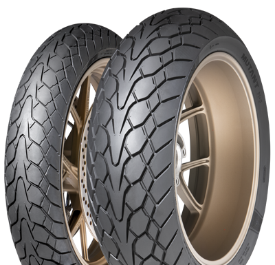

Voi che ne dite? Fallo e divertiti! Io ho fatto la via del sale in un anello di 200 km tutto in sterrato che potrebbe essere paragonabile alla HAT Discovery che ne fa 450 km di cui 40% off-road. E l'ho fatta col KTM Duke 690, ho montato delle gomme da flat track e il paramotore.  Le ruote da 17", le sospensioni avevano 135 mm di escursione e andavano a fine corsa spesso anche se andavo piano. Il paramotore ha preso diverse sassate ma ha retto. Danni nessuno. La moto l'ho rivenduta bene, non aveva evidenti segni di usura ...  Semmai non fare come me che ho postato la foto della targa su Facebook ....
... in moto è un avventura!
Figata quelle gomme
Una PX è per sempre
direi gomme Dunlop Mutant "vecchie" .... la cosa curiosa è che le nuove Mutant 2020 non prevedono il post. 160 60 17,  mentre per le precedenti c'era la 160, mah, misteri del marketing ....

Esatto, erano le Mutant, che occhio ... Hanno avuto un ottima resa chilometrica tra l'altro. se ci fosse stato fango, non mi sarei mosso da casa ...

Originariamente inviato da Ponan68se ci fosse stato fango, non mi sarei mosso da casa ... E questo è un altro grande interrogativo. Ho dato un'occhiata al volo e non ho trovato pneumatici tassellati come speravo. L'unico che ho trovato è il Pirelli MT60RS, quello che montano sulla Ducati scrambler per capirci; però speravo ci fosse qualcosa di più spinto, in caso il terreno non fosse asciutto e servisse un po' di trazione in più. Perché per dire c'è il Pirelli Scorpion Rally STR ma non c'è la misura posteriore. Oppure potrei fare un abominio, ovvero prendere l'anteriore di un modello e il posteriore di un altro Il motociclismo non è un passatempo, è uno stile di vita!
e si, la Versys ha misure strettamente stradali, ci sarebbe anche Anlas Winter Grip Plus, una gomma da neve se la cavicchia anche su fango, d'altronde M+S vuol dire Fango-Neve ....  le tieni un po sgonfie .... poi invece delle Mutant "vecchie" ci sarebbero anche le Heidenau K73 M+S, risparmi un 50€ a coppia  le ho usate due volte con la MT03, l'ant. digerisce tutto (fango vero mai provato) e tiene bene anche su asfalto asciutto, il post. dura uncass, però l'ant. ha un limite, sopra i 140km/h inizia a "galleggiare", la moto andava dritta ma non è una bella sensazione ...
