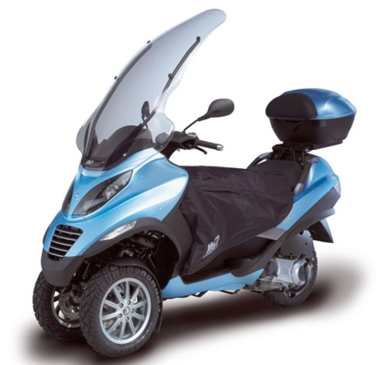

mettetelo da 1 metro che risolvete tutto fare le pieghe non vuol dire fare anche le curve
